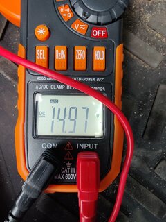

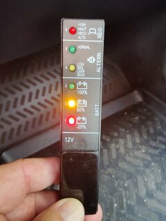

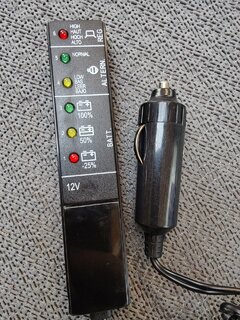

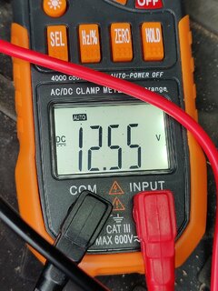

Heute habe ich beim Chinamann ein halbwegs brauchbares Voltmeter für die Zigarettenanzünderuchse bekommen.
Nun kann ich den Ladezustand bzw. die Funktion der Euro 6 Lichtmaschine besser beim fahren überwachen und schauen ob der Aufbauakku vom Wohnwagen geladen wird.
Gruß Peter

Hallo, und ein neues Update zum Problem der Stromversorgung für die Aufbauakkus des Wohnwagens.
Nachdem wir heute ein Stück weiter nach Süden gefahren sind konnte ich während der Fahrt an dem zugegebenermaßen einfachen Voltmeter mit LED Anzeigen ablesen das die Lichtmaschine nur hin und wieder Strom ins Bordnetz einspeist. Das ist dann auch nur für ein paar Sekunden, oft nicht mal 10 Sekunden wo dann alle 5 LED Leuchten. Die ersten 3 LED zeigen meist nur den Ladezustand der Starterbatterie an, hin und wieder schalten sich eben die 4 und 5 LED dazu und zeigt an das Strom von der Lichtmaschine kommt
. Das Zuschalten der Lichtmaschine kann man ganz gut provozieren in dem die Innenraumlüftung auf höhere Drehzahl gestellt wird. Das ist aber natürlich beim fahren recht unangenehm. Das anschalten anderer Verbraucher wie Sitzheizung, Fahrlicht oder Heckscheibenheizung bewirkt nichts. Aufgefallen ist mir das im Schiebebetrieb, also bei Bergabfahrt ohne Gas geben alle 5 LED vom Voltmeter leuchten und anzeigen das die Lichtmaschine lädt. Sobald man Gas gibt zeigen nur noch die 3 LED den Ladezustand der Starterbatterie an. Es ist also eigentlich nichts kaputt am Duster, sondern das scheint ein gewolltes verhalten der intelligenten Lichtmaschine bzw. des Batteriemanagement zu sein.
Jetzt stellt sich nur die Frage wie ich das BMS überlisten kann das es eben immer die Lichtmaschine zum Laden bringt.
Gruß Peter
Das ist das normale Verhalten bei gut geladener Batterie und Fahren am Tage ohne Licht. Mit Licht würde sich die Batterie auf Dauer entladen, deswegen wird die Spannung und die Generatorleistung hochgeregelt. Das gleiche bei kalten Temperaturen. Hatte ich kürzlich auch wieder beobachtet.
Im gleichen Takt wie deine 3 bzw. 5 LEDs müßte auch etwa das Relais hinten für die Ladung schalten.
Wenn man im BMS nicht fuhrwerken will, bleibt wohl nur die Methode über den Booster, der die Bordspannung künstlich erhöht, um die Batterie im Wohnwagen laden zu können.
