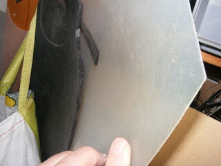

Material ist gar nicht wichtig. Manche haben sogar eine Cola-Flasche (ok, Wasser- für Puristen :)) abgeschnitten.
Wir werden das Teil selber zurechtschnipseln.
Haben noch eine alte 2mm dicke Schreibtischunterlage aus Gummi/Plastik im Keller liegen.
Das kostet dann nix. :)
Genauso habe ich es auch gemacht, allerdings scheint die Originallösung deutlich besser abzudichten...

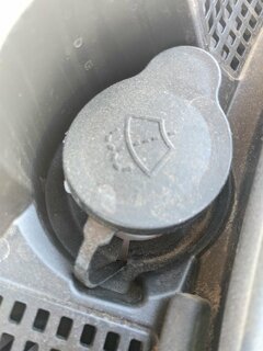

Habe mir ein frisches Stepway beim Händler angesehen. Die neuen kommen ab Werk mit der Dichtung. Diese ist unter der Grille befestigt.
Ja, viel Sahara-Staub, das Auto wurde gerade vom LKW abgeladen und wurde noch nicht vorbereitet.
Bravo! Es wurde auch Zeit.

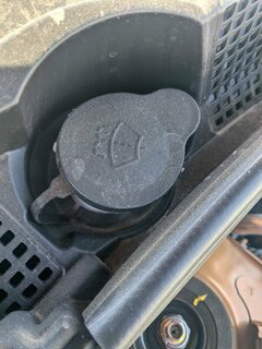

Ich habe mir das z.B. aus einem handelsüblichen Schwamm für unsere beiden Sanderos II zurechtgeschnitten. Das füllt den kleinen Schacht dann nach oben hin bis zum Deckel der Einfüllöffnung aus.
