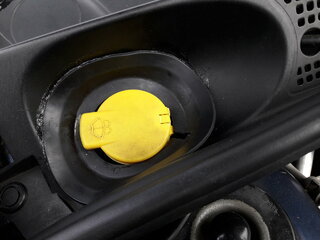

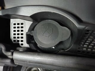

... das ist ja auch schwer selbst zu ermitteln. Durchmesser des Stutzen für den Innendurchmesser, Außendurchmesser augenscheinlich ungefähr das doppelte. Nimmt man dann dafür einfach eine Teichfolie, alten Gummischlauch oder Ähnliches und schiebt diesen unter die Wasserkastenabdeckung hat man den gleichen Effekt. GGf. zieht man die selbstgeschittene Dichtscheibe am Stutzen wieder etwas nach oben. Vorteil beim "Unterschieben" der Aussendurchmesser wird fast egal.

... es soll verhindert werden, daß sich Laub direkt im Wasserkasten ansammelt. Zum einen wird in Verbindung mit dem einlaufenden Regenwasser ein super Nährboden für allerlei riechenden Schmodder herangezüchtet, zum anderen soll vermieden werden, daß trockenes Laub direkt vor dem Einzug des Gebläsemotors liegt und durch die Sogwirkung dann in Einzelteile zerfällt, die sich dann im Belüftungssystem ausbreiten und ggf. im Gebläsekasten entsprechende Geräusche verursachen können.

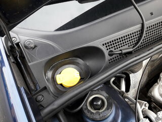

Heute habe ich das Teil bekommen. Es hat doch nur 13,90 euro gekostet. Es passt nicht sofort beim Sandero 2,da habe ich es eingeklebt. Maße wurden hier ja bereits bekannt gegeben.
