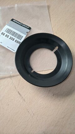

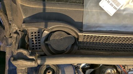

Kollege DFA hat uns auf einem rumänisches Forum auf ein Problem aufmerksam gemacht.
Neben der Einfüllstütze für die Waschanlage kann Laub eindringen, das dann im Ventilator eingesaugt wird. Dacia hat es bemerkt und alle Autos werden ab Werk seit ein paar Wochen mit einer Dichtung geliefert.
Diese Dichtung wird auch nachträglich in der Werkstatt aufgerüstet falls man in Garantie Geräusche in der Belüftung reklamiert.
Allerdings kann man diese Dichtung auch bestellen und selbst aufrüsten, wenn man nicht etwas ähnliches basteln will.
Bestellnummer ist 668530569R. Preis hier in Rumänien ist etwa 13 Euro.
Fotos und Einbauvideo sind DFA anerkannt:
Einbauvideo, rumänisch, aber ein Bild ist Tausend Worte wert :)
Super Tipp ! Ich hatte schon Laub und Geräusche drin. Problem : Ich hab einen Sandero 2. Weiß hier Jemand,ob es eine solche Dichtung auch für Sandero 2 gibt ? Das Loch um den Einfüllstutzen ist da Oval,da passt das Sandero 3 Ding eher nicht.
Grüße.
Mesh.
Ich hab es jetzt mal bei meinem Renault Autohaus bestellt und werd es mir dann für meinen Sandero Stepway 2 passend machen. Es kostet bei meinem Renault Autohaus 16,04 € .
