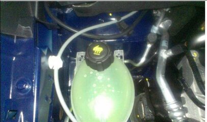

Also bei mir ist das Problem gelöst...
es waren wirklich diese Schläuche, die aneinander vibriert haben. Habe die mit Kabelbinder fixiert und Ruhe war. Habe mal ein Bild von der Stelle eingefügt, wo das Problem war. Es sind die zwei Schläuche über dem Kühlwasserbehälter.
vielen Dank für den Tipp! Da sieht, wofür so ein Forum da ist!

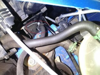

Hatte das bei meinem auch.
Es waren vorne die Dieselleitungen, die vorne am unterhalb des Scheinwerfers Beifahrerseite verschwinden.
Dort war eine Leitung nicht richtig ummantelt und hat somit an der Karosserie angelegen.
Das hat dann dieseses Geräusch im Innenraum verursacht.
Hab einfach die Schutzhülle etwas verschoben, sodass die Leitung nicht mehr an der Karosserie angelegen hat.
Ruhe war
Werde noch ein Bild anhängen
