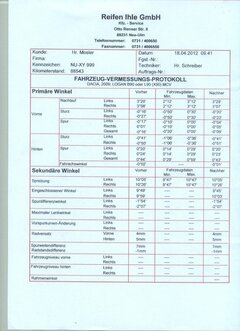

mein MCV, Bj. 2009 und 87.000 KM gelaufen, zieht seit dem Wechsel von Winter- auf Sommerreifen leicht nach rechts. Außerdem habe ich das Gefühl, der Geradeauslauf sei generell schlechter, so als müßte ich beim normalen Fahren ständig nachkorrigieren.
Die Sommerreifen sind fast neue Michelin (6 mm Profiltiefe), im Vorjahr ist mir nichts dergleichen aufgefallen.
War heute beim Reifenhändler und habe das Fahrzeug vermessen lassen. Das Ergebnis seht ihr im Anhang. Die Spur war außerhalb der Toleranz und wurde neu eingestellt.
Ergebnis: Es ist besser, aber nicht zu 100% weg.
Meine Fragen:
1) an die Experten: Wie seht ihr die eingestellten Werte lt. meinem Protokoll? IN Ordnung oder fällt euch noch irgendwas auf?
2) an alle: Laufen eure Dacias wirklich zu 100% geradeaus oder ist ein minimaler Rechtsdrall noch als normal anzusehen, zudem ja die wenigsten Straßen wirklich topfeben sind ?

Lass mal die Spurstangenköpfe kontrollieren. Da braucht es allerdings eine Zange zu, mal eben an den Rädern wackeln reicht nicht.
Mein MCV hatte zuletzt auch teilweise nach rechts gezogen, mal mehr mal weniger. Nach dem Wechsel der Spurstangenköpfe ist wieder alles IO, der Wagen fährt jetzt geradeaus wie eine Eins.

mein MCV hatte auch Rechtsdrall, habe also alle Elemente der in Frage kommenden Komponenten beim Freundlichen kontrollieren lassen. Ergebnis: keine Mängel. Ich habe dann vorn rechts den Luftdruck um 0,2 bar erhöht---nu läuft er geradeaus.
Habe von meinen Geradeauslaufproblemen hier irgendwo auch schon berichtet: Bei mir waren's (nach Ausmessen und Nachmessen ohne negativen Befund) die Winterräder; und die im Winter zur Probe aufgezogenen Sommerräder brachten ein eindeutiges Ergebnis: Der Spuk war weg. Besserung brachte dann das nochmalige Auswuchten der Winterräder.
