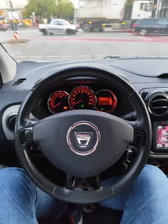

Das ist leider eine Dacia/Renault-Krankheit, die recht oft auftritt und die ich schon oft bei anderen Fahrzeugen des Renault-Konzerns gesehen habe. Ob es am Baujahr liegt, kann ich nicht sagen. Die äußere Schicht des Lenkrads wird nicht einfach glatter, wie bei anderen Fahrzeugen, sonder sie löst sich auf, so dass immer mehr der Schaum darunter sichtbar wird. Bei meinem Logan I Phase 2 gab es schon nach 2 Jahren und bei etwa 25.000 km Laufleistung recht starke Abnutzungserscheinungen beim Lenkrad. Ich habe das noch innerhalb der Garantiezeit reklamiert und ein neues Lenkrad bekommen. Es muss also nicht heißen, dass da was manipuliert wäre. Aussagekräftiger ist in diesem Fall ein Blick auf die Pedalgummis. Dort sieht man jetzt nach 200.000 km leichte Abnutzungserscheinungen. Um zu verhindern, dass dieser Verschleiß am Lenkrad wieder auftritt, habe ich dann gleich beim neuen Lenkrad einen passenden Lederüberzug zum selbst Annähen ans Lenkrad gemacht. Das kannst Du auch bei einem verschlissenen Lenkrad machen und es sieht dann wieder schick aus.
