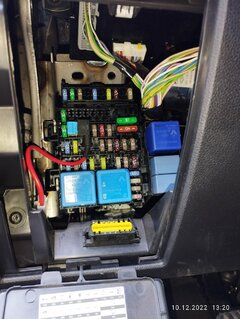

Dankeschön, mein Sicherungskasten sieht anders aus. Schau gleich am Auto mal nach.
Gruß Harry

Sicherungen sind OK, aber kein Strom drauf, was ist dafür zuständig das ich Strom auf den Sicherungen habe? ( Steuergerät oder Relais)
  • #13
Dein Sicherungskasten ist das gleiche Model, wie auf meinem Foto. Mein Foto dient nur der Positionszuordnung, nicht der Belegung.
