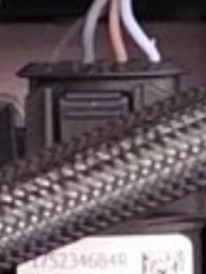

wie bekomme ich den Stecker ab?
So ziemlich jeder Stecker im Auto ist durch ne kleine Zunge, eine Sicherungskappe oder sowas in der Art
durch selbständiges Aushebeln gesichert. Schau den Stecker mal ganz genau an, vermutlich vorne
gegendrücken oder an den Seiten die Teile. Die Fotos von @Guellepumpe62 sind schon sehr hilfreich.

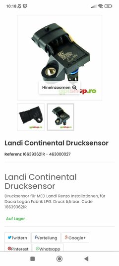

Hallo, muss mich nochmal melden damit ihr alle auch Bescheid wisst wie es bei mir jetzt weiter geht.
War also wie gesagt beim Autohaus. Es ist der Gasdrucksensor. Wurde dort auch gleich bestellt, Lieferzeit vier bis sechs Wochen laut Meister...... wohl aber eher sechs Wochen.
Dann auch noch eine Nachricht für Texas:-) habe mir deinen Link über Änderung des Gasdrucksensors durchgelesen. Da steht ja das es eine Änderung hinsichtlich des Herstellers wohl gibt. Also der Meister weiss von einer solchen Änderung nichts. Und ich bekomme auch neu den gleichen Sensor wieder eingebaut. Ist halt wohl nur die Frage wie lange der dann wohl funktioniert? Ich habe mir dann einen Sensor bestellt. Nochmals danke an Gullypumpe...der war so nett mir das zu senden. ...und auch wie man den alten ausbaut.

Ist ausnahmsweise mal kein Dacia-Problem, sondern ein LandiRenzo bzw. Conti-Problem.
Da gab's halt in der Produktion der Sensoren Qualitätsschwankungen.

Drucksensor für MED Landi Renzo Installationen, für Dacia Logan Fabrik LPG. Druck 5,5 bar
T-MAPC97
WICHTIG: Aus Gesprächen mit Kunden geht hervor, dass der Sensor der Kälte erliegt. Wir empfehlen Ihnen, morgens bei Kälte die automatische Umschaltung auf Autogas zu deaktivieren. Fahren Sie mit Benzin, bis der Motor über 50 Grad warm wird, und schalten Sie erst dann auf LPG um. Die Kunden, die so vorgegangen sind, haben dem Sensor das Leben gerettet, und andere, deren Auto nach den ersten 1-2 km auf LPG umgeschaltet hat, haben sich darüber beschwert, dass ihr Sensor weg ist.
