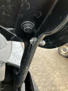

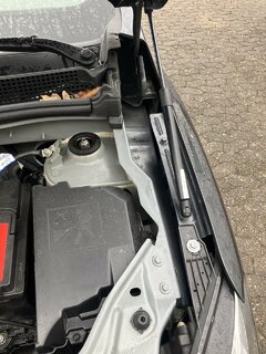

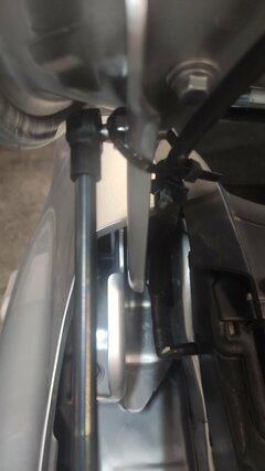

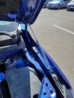

Hier die gewünschten Bilder

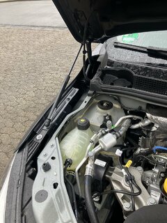

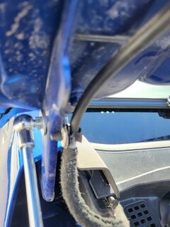

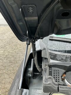

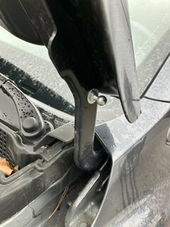

Habe meine auch verbaut und tatsächlich ist der Druck gerade noch ok für mich. Runterknallen tut da nichts und ein Dämpfer kann die Haube fast alleine halten.
