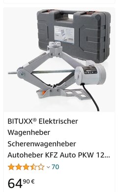

Du brauchst doch keine Rampe mitschleppen, geht doch viel bequemer.

mache ich da einen Denkfehler, wenn ich schreibe: "Müsste dann die Rampe/der Wagenheber nicht eher unter dem hinteren LINKEN -nicht rechten- Rad positioniert werden? Ich denke, dass der Schwimmer -zusammen mit dem LPG-Niveau- sinkt (mehr Gasphase in dieser Ecke hinten links), wenn da die Rampe/der Wagenheber steht, oder ? und dann später beim Auffüllen mit Gas schließt? Siehe bitte Position des Schwimmers im o.g. Bild. Danke im Voraus
sehr guter Tipp danke: inzwischen habe ich 4 mal getankt, nachdem ich die linke Seite hinten mit einem Hydraulik-Rangierwagenheberum um 25 bis 30 cm angehoben habe (habe ein Stück Holz vorher in der holen Traverse gesteckt) und konnte damit zwischen 4 und 5 Liter mehr tanken (von insgesamt ungefähr 8 Liter = 42 Brutto minus 34 netto). Besser wäre gewesen 8 Liter... Aber gut es funtionniert in Praxis. Dabei hebt das hintere rechte Rad auch gut vom Boden ab (um die 15 cm). Hätte Jemand das genaue Datenblatt des serienmässigen LPG-Lodgy Tanks (42l Brutto, 34 nett), wo man u.a. alle genaue Maßen entnehmen kann? Danke im Voraus

:-) ist aber so in der Praxis, da Hebepunkt nicht ganz auf der linken Seite steht, sondern 15 cm nach innen; genau lesen bitte: links 25 cm-Anhebung, rechts 15cm-Anhebung
