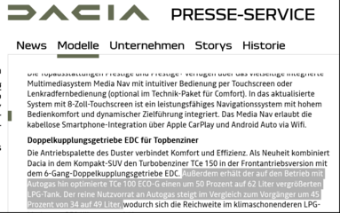

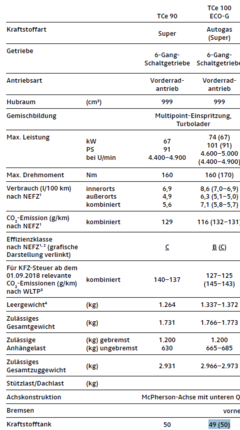

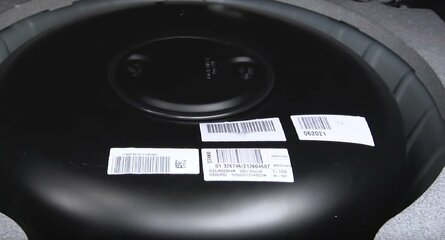

Gas Tank Größe bei einem 2019er
Der 62l Tank ist jetzt ein 30° Radmuldentank. Bei den Duster II Modellen davor war ein 42l 0° Unterflurtank verbaut.
Die Ausrüstung mit diesem Tank ist auch am geänderten LPG Umschalter im Cockpit erkennbar.
Bildquelle: www.dailyrevs.com
Hast du das mal prüfen lassen in der Werkstatt?
Warum sollte er? 80% von 50 sind 40l.und die Füllmenge schwankt je nach Lage und Temperatur (Partialdruck) ein wenig. Hab vor 10 Tagen bei -6° knapp 46l. reinbekommen. In der Regel schaltet das Ventil sonst bei 42 l.ab.
Falsch. Das flüssige gas hebt einen Schwimmer im Tank an dieser schließt dann den einlass im Multiventil .Deswegen geht es schon je nach dem wo der Schwimmer sitzt bzw. Ob der Tank schief steht das mehr oder weniger hinein geht. Die Abschaltung der Säule findet nur dann statt wenn entweder nichts mehr reingeht fals kein Schwimmer vorhanden ist oder nicht richtig funktioniert. Die Pumpen drücken i.d.r 15 Bar. Wenn es im Sommer extrem heiß ist geht fast nichts mehr rein da der Druck im Gastank entsprechend der Temperatur mit steigt. Hab ich erst dieses Jahr gehabt.
