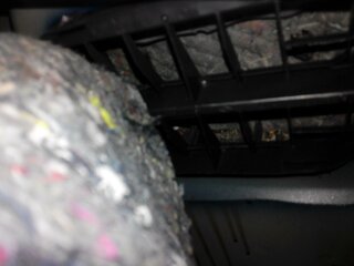

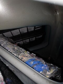

Die Zwangsentlüftung beim Logan MCV2 jeweils im aktivierten und deaktivierten Lüftungszustand (sorry für die miserabelen Fotos, man kommt echt schlecht ran). Spätestens ab Stufe 3 ist auch ein merklicher Luftzug außerhalb des Fahrzeugs (hinten, zwischem Radkasten und Stoßfänger) zu spüren

die Zwangsentlüftungen sind im Heckbereich.
Dort hat man außen während der Fahrt einen Unterdruck.
Und wenn das Gebläse Luft in den Innenraum fördert, dann ist der Druck innen doch größer als außen. Oder?
Es geht ja nicht um bar sondern im mbar.
Und das reicht.

Aber die durch's Fenster eingeblasene Luft passiert doch auf dem Weg zur Zwangsentlüftung die Rücksitzbank?! Ich persönlich öffne das Fenster ja keine Stunde, sondern vielleicht 30 Sekunden vor Fahrtende, so das die Luft bis zur nächsten Fahrt halt verhältnismäßig trocken ist...
Wenn du das fenster dabei ganz aufmachst, bekommt auch die rueckbank was davon ab. Wenn man das fenster, so wie ich, nur einen spalt offen hat, wird die warme luft aus den duesen tatsaechlich zum grossteil wieder rausgesaugt. So wie der von mir produzierte rauch.
Man koennte auch nach fahrtende mal eine runde ums auto machen, dabei alle tueren oeffnen und in einer zweiten runde macht man sie wieder zu. Sollte zum durchlueften auch reichen.
