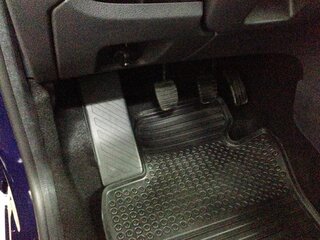

Hier meine Recycling Methode... Einfach eine gebrauchte aus einem anderen Auto umfunktionieren :D
Einfach und wirkungsvoll

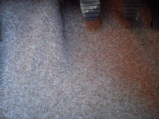

Kunstrasen unter der Fußmatte

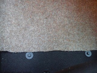

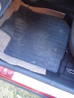

Angeregt durch die Beiträge von Daniel und LoganFan hat es mich gepackt. Unsere Datsche ist gerade ein paar Tage alt und schon hab ich die Abdrücke von meinen Schwimmfüßen oberhalb der Fußmatte. Mir kam ein Einfall, "Kunstrasen" solch ein Teppichboden mit Noppen unter. Hab ihn auf 70cm Länge und 65cm Breite geschnitten, und es passt. Vorn geht er bis an das Loch wo die Lenksäule durch geht und an den Seiten liegt er auch etwas höher. Hinten reicht er bis an die Druckknöpfe der Fußmatte und kann nicht verrutschen. Das Zeug ist ziemlich flexibel, passt sich gut an und man kann es noch vorsichtig mit der Heißluftpistole etwas "weich" machen. Links oben musste ich eine kleine Ecke abschneiden und etwas weiter unten ebenfalls eine kleine Kerbe einschneiden, aber sonst passt es und wird sich bei wärmeren Temperaturen anpassen. Die Gummimatte lässt sich Einklipsen und es kann nichts verrutschen! Er stört nicht! Über die Farbe könnte man sich streiten...:prost:
Der eigentliche Problemauslöser, aus dem grauen Filz bekommt man so schlecht den Dreck (Sand) abgesaugt. Da ich einen Ökoparkplatz mit Rasengittersteinen habe schleppt man schon beim einsteigen immer Dreck ins Auto!
Beim Nächsten Versuch werde ich den Teppich noch mit zwei Zungen an den Seiten bis an die Sitzschiene weiter ziehen.
Gruß Frank aus Mecklenburg

Es war nur der nackte graue Filz drin.

Ich hatte nur den grauen Filzteppich drin ganz nackt und die Gummimatten beim Freundlichen geordert. Passen eigentlich so wunderbar auf die Knöpfe und es steht sogar "Sandero" drauf, sind aber in Richtung Pedale zu kurz. So liegt der Dreck zwischen Kupplung und Gaspedal und arbeitet sich schön in den Filz ein! :lol: :lol: Hat halt Filz so an sich, und mit Filz und Schafwolle kennen wir uns ganz gut aus. ;)
Noch was zu dem Kunstrasen, es gibt zwei Qualitäten, ich habe die dichtere Ware genommen, ist zwar schwerer zu verlegen, aber duch die Andere rieselt gleich der Dreck. Aber das Gute sind die Gumminoppen an der Unterseite und das Zeug legt sich auch relativ gut in die Kurfen.
Hab es auch schon mal mit einer zweiten Matte beim Corsa versucht doch die lag ewig irgend wo im Wege. Beim Aufräumen viel mir gestern ein Stück/Rest von dem Zeug über die Füße. Es dämmt sicher auch gerade im Winter noch zusätzlich von unten! :rolleyes:

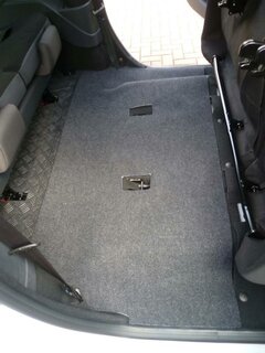

Im Kofferaum als Antirutsch guter Einfall, hab da zwar auch eine zusätzliche "Wanne" aber die kann man ja auch etwas schonen und der Belag liegt oft bei mir bei der Arbeit neuwertig herum... Manchmal muss man sich nur bücken.:D

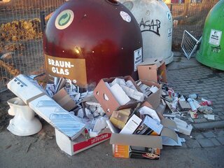

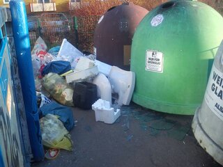

Hat auch manchmal was Gutes wenn man eine neue Arbeit zu gewiesen bekommt und man lernt so viele kleine trollige vierbeinige Langschwänze nebenbei kennen. Nobel geht halt die Welt zu Grunde und wenn es auch :kotz2::showa::alcohol::argue2: dicht neben einem Lebensmittelmarkt ist. :kotz: Anderer Leute Dreck ist nun mal mein Geld!:callme::buh::dance:

Hab letztens von Loganfan die Seite auf yubetube gesehen und hier gleich mal gesucht. Die Stahllösungen (nur Blech und Edelstahl) haben mir ehrlich gesagt nicht so gefallen. Besser fand ich die Lösung mit der zugeschnittenen Trittstuffe. Nur hab ich diese nicht direkt verklebt, sondern auf den Klebestreifen Klettband geklebt. Die Hacken vom Klettband verhacken sich sehr gut im Filz und sind leichter rauszunehmen.

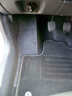

Fußstütze/Fußablage neben Kupplungspedal schützen
Hallo Dacia-Gemeinde.
Bei meinem neuen Stepway stört mich etwas die fehlende "Schutzschicht" an der Fußstütze neben dem Kupplungspedal.
Habe Bedenken das bei den Wintern auf der Schwäbischen Alb das schnell dreckig und siffig wird.
Gibt es das was Schickes was man da montieren könnte?
Beispielsweise eine Gummiplatte mit Klett oder Ähnliches?
