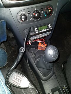

ich habe die warmen Tage zum Basteln genutzt. Nach den Hitzeentwicklungs-Erfahrungen von oredans habe ich mein Funkgerät nunmehr (mehr oder weniger) senkrecht vor die untere Mittelverkleidung montiert.
Harry hatte Recht, 2 Blechschrauben reichen dafür.
Das untere Ablagefach nimmt dabei das aufgerollte Stomversorgungskabel auf, das ich (noch) nicht kürzen wollte. Das rote Kästchen stellt nur Bananenbuchsen zur Verfügung, ich hatte gerade keine Bananenkupplungen zur Hand.
Das Mikrofonkabel ist lang genug, um das Mikrofon oben im Ablagefach auf dem Armaturenbrett ablegen zu können. Hier gibt es noch etwas zu verbessern, genauso wie bei dem winzigen Lautsprecher im Gerät.
Die Moba 6K-Antenne funktioniert gut, wie schon bei den ersten Tests. Ich bin erstmal ganz zufrieden so.
Viel Spaß rundum beim Basteln und Funken
73
Nils
PS: Ich hatte das Glück, dass bei mir 4 Blindstopfen unterhalb der Klima-Bedienknöpfe eingebaut sind. So verbaue ich mir nur die Airbag-Warnleuchte für den Beifahrer-Airbag. Und ich habe entschieden, dass ich sie nicht brauche.

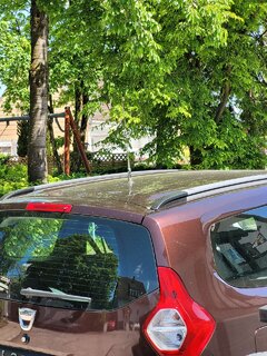

Hallo zusammen, ich möchte das Thema Funk mal wieder bisschen aufwärmen. Ich bin Amateurfunker und seit ca. 4 Wochen Besitzer eines Dacia Lodgy. Nun bin ich auf der Suche nach einem geeigneten Platz die Funkantenne ohne Bohren ins Blech des Daches zu befestigen. Ich hatte zuerst an die Dachreling gedacht. Das ich dort einen Antennen Fuß befestigen kann. Hat jemand Beispielbilder von montierten Antennen?
am einfachsten ist ne Antenne mit Magnetfuss

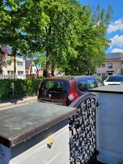

Ich bin Funkamateur und werde nächste Woche Besitzer eines Dacia Duster sein.
Ich freue mich immer, wenn wieder jemand dieses schöne Hobby für sich entdeckt.
Ich grüße alle Funker.

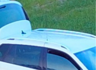

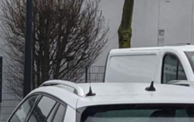

Bei meinem Skoda Kamiq bin ich zunächst an der B-Säule beifahrerseitig raus und Magnetfuß auf das Dach. Später dann über die Kofferraumklappe.
Mit den Spaltmaßen und Gummis kein Problem. Beim Duster wird es nicht mehr über die Kofferraumklappe gehen, wegen der geringeren Spaltmaße. Ausnahmsweise ist das mal ein Nachteil.
Antenne ist eine Diamond MR-77.
Zunächst hatte ich ein AnyTone AT-D878UV Plus am Handbremshebel betrieben. Dazu hatte ich den Batterie-Car-Adapter mit vier starken Gummiringen daran befestigt und konnte das Funkgerät jederzeit immer schön dran- und abklipsen. Bedienung und Sicht auf das Gerät war hervorragend. Dies ginge dann auch beim Duster oder anderen Fahrzeugtypen mit Handbremshebel so.
Nun benutze ich ein Retevis RT90 mit bis zu 50W und OpenGD77 als nachträglich draufgeflashtes Afu-Betriebssystem. Das Gerät passte hervorragend in das Fach der Mittelkonsole, wo man normalerweise das Smartphone rein legen soll. Bei Duster wird das wahrscheinlich ein Problem. Allerdings habe ich schon überlegt, ob das Gerät in die Blende mit den 12V-Buchsen in der Mittelkonsole passen könnte. Ich bin gespannt.
Falls jemand probehalber mit CB-Funk anfangen will, ich kann das PNI Escort HP 7120 empfehlen. Ein absoluter Winzling und kann alles (außer SSB ). Das Set ist einsatzfertig mit Magnetfußantenne und sehr preiswert.
Fun Fact: PNI ist ebenfalls ein Rumäne. :rotate:
