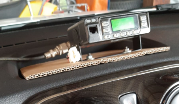

hat schon mal jemand versucht, die offene Ablage oben im Armaturenbrett des Sandero zur Montage eines Funkgeräts zu nutzen?
Ich denke da an eine passende Platte, darauf die Gerätehalterung, darüber vielleicht nach eine kurze Abdeckung gegen die Sonneneinstrahlung (Geräterückseite frei zur Wärmeableitung und zum Verkabeln).

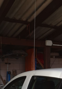

Zur Antenne habe ich die Idee, eine Fenstersteckantenne Moba 6K einzusetzen. Vorzugsort ist das Fenster hinten-links, nahe an der B-Säule. Ich habe extra auf elektrische Fensterheber verzichtet. Da ich diese Antenne bei Werkstattaufenthalten etc. entfernen möchte, bietet sich eine lose Kabelverlegung mit Kabelhaltern an.
Ja, das geht.
Ich verwende eine magnetfussantenne welche bei bedarf aus dem kofferraum, durch die kofferraumklappe, hinten auf das dach gestellt wird.
Das problem beim Stepway sind ja die längslaufenden dachaufsätze, ich will nicht jedesmal das kabel mit PL-Stecker dadurch friemeln.

So, der erste Prototyp ist gebastelt.
Bis zum praktischen Einsatz bleibt allerdings noch Einiges zu tun ...
Hi Nils,
Was auffält ist die -vermutlich vorläufige- kupplungsorgie von BNC auf PL.
Vermutlich willst du das später ändern.
Die fensterklemmantenne sieht gut aus.
Bleibt die frage woher holst du das gegengewicht (masse)?
Naja, es ist ein anfang da sieht es immer ein wenig provisorisch aus ;)
73 Harry
Die Moba 6K braucht kein Gegengewicht, denn sie hat ein Transformationsglied im Klemmfuß, ähnlich einem Fuchskreis. Der Strahler selber ist Lambda/2 lang und wird dann hochohmig eingespeist.
Leider haben heute sehr viele Autos elektrische Fensterheber, da kann man (wegen der Sicherheitsschaltung gegen eingeklemmte Körperteile, die dann das Fenster gleich wieder runterfährt) diese Art von Fensterklemmantennen nicht benutzen.
