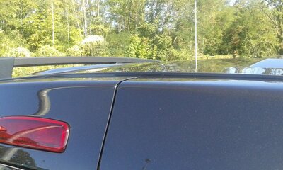

Als ehemaliger CB Funker kann ich dir sagen Versteifungen im Dachhimmel wirst Du meist immer da finden wo auch die seitlichen Karosseriesäulen sind.Aber das sieht man auch im Video ? Ist zwar der MCV aber das Prinzip/Bauweise ist das/die gleiche.
YouTube Video
Bei Dokker sind ja z.B. im Dach seitlich zwischen der Dachreling eingepresste Versteifungen nicht ohne Grund ;)
Das Fahrzeugblech ist über die Jahre so ausgedünnt worden, da sind Punktuelle Belastungen mit Vorsicht zu bedenken.
Ich würde mal in Deinem Fall vorschlagen eine Gegenlage von innen anzubringen.Schon allein vielleicht um auch einen vernünftigen Masse Kontakt zu erstellen ? Vielleicht reicht sogar schon eine große Unterlegscheibe mit einigen cm Durchmesser.Besser noch wird eine rechteckige Metallplatte sein die so ca 20 cm rund herum die Kräfte verteilt.
So habe ich es schon früher auf Kofferraumdeckel gemacht, weil es schon damals Spinner gab die sich da gern dran ausgetobt haben.Bei unseren Fahrzeugen heute auf dem Dach eher unwahrscheinlich,aber wer weiß....
