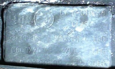

Falls du diesen Gastankaustausch bei Renault machen lässt, gibt es etwas zu beachten:
Bei aus Rumänien importierten Gas Dacia stand die Gasanlage bis 2009 oder vielleicht auch 2010 nicht in der EG-Übereinstimmungsbescheinigung (CoC).
Die Gasanlage wurde mittels §21 Gutachten in die Zulassungspapiere eingetragen.
Wenn das bei dir der Fall ist, steht in der Zulassung ein 52l Gastank mit der Zulassungsnummer E37 67R01 0015. Dieser ist ein Tank von Tugra Makina.
Ab 2010/11 wurden 53l Gastanks von Stako verbaut mit der Zulassungsnummer E20 67R01 044. Würde dieser verbaut, wäre ein neues Gutachten für Änderung der Zulassungspapiere notwendig.

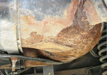

Das Problem der rostendn Tanks beim alten MCV liegt darin das er recht ungeschützt unter dem Wagen hängt.Bei der Limo dagegen liegt er geschützt in der Reserveradmulde,so ist es wohl bei der 2. Generation allgemein,so das dieses Problem erledigt sein sollte.
Das mit den korrodierten Gastanks betrifft eigentlich nur die MCV's und Sandero's, die diesen Tugra Makina (TMS) Tank haben.
Dort ist die Beschichtung nicht widerstandsfähig genug. Selbst bei neu eingebauten TMS Tanks kann der Rost die Beschichtung nach kurzer Zeit unterwandern, so das sie in großen Stücken abplatzt.
Deshalb sollte wenn so ein Tank auf Grund der Zulassungsnummer (wie weiter vorn geschrieben) zu Einsatz kommen, vor dem Einbau extra versiegelt werden.
Wenn man zeitig genug der Korrosion gegenarbeitet, kann so ein TMS Tank noch sehr lange brauchbar sein.
