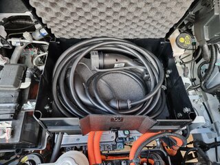

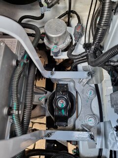

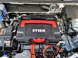

Hallo Leute,
Habe hier mal Bilder meines selbstgebastelten Frunk.
Die Kiste hat ca. 27€ gekostet. Die Halterungen habe ich aus Flacheisen am Schraubstock gebogen. Die haben in Baumarkt ca 5€ gekostet.
Die Halterungen habe ich mit Flügelmuttern befestigt, damit ich sie zur Inspektion schnell wegmachen kann.
Vielleicht kann ich den einen oder anderen damit inspirieren.

Gefällt mir sehr gut, auch das du Schaumstoff in der Box hast.
Die Box hast du wo her?
Higgi
Die Box hatte ich schon. Aber wenn du Systainer bei Google eingibst, findest du viele.
Die von Festool sind sogar noch ein bisschen stabiler. Aber auch teuer.
Oder du suchst über Kleinanzeigen.
Bei meiner (Stier) war der Schaumstoff schon drinnen.
