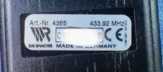

Frequenz Handsender 433 Mhtz
Frequenz Keycard ?
Frequenz Keycard ?
433 Mhz

Handsender und Keyless liegen nebeneinander
Ja, aber das kann nichts verursachen, der Handsender vom Garagentor macht doch nichts, wenn man da keine Taste drückt. Ich halte die Aussage aus der Werkstatt für Blödsinn.
Ich habe ein Rademacher-Antrieb, muss mal nachschauen, worauf die funkt, ich habe jedenfalls keine Probleme.
Und Zusatzinfo, mein Garagentaster hängt mit dem Keyless an einem Schlüsselbund, ist meist in meiner Hosentasche und im Auto liegt auch noch ein Garagentaster.
