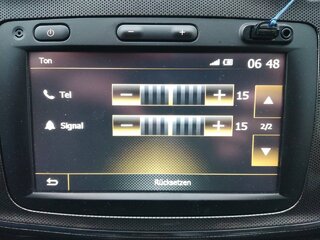

Wie sieht es denn mit den Audioeinstellungen aus?
Hier wird zwar ", aber nur" die initiale Lautstärke eingestellt, aber...
