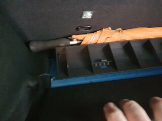

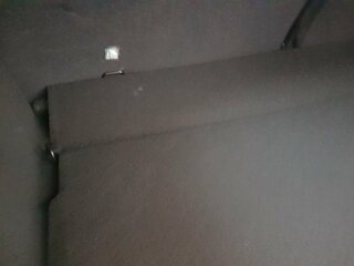

Der Keil ist bei mir auch vorhanden, lässt sich aber entfernen.
Den Nutten des Keils hab ich noch nicht verstanden...
Ich kann dir gern 2 Fotos dazu nachreichen.
LG Gerry
Himmel :) NUTZEN! NUTZEEEEN!!! :bang::lol:
Der Keil selbst scheint nur geklipst zu sein:
LG Gerry
Könnte es nicht sein das er,wenn mann die Rücksitzlehnen unten hat, eine Art rampe ist, den die umgeklappten Lehnen sind ja etwas höher als die Ladefläche vom Koferraum ?!.
