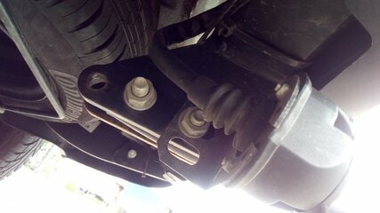

das würde ich unterschrieben wenn die Steckdose am Trägerblech extra befestigt wäre und nicht mit den beiden Schrauben der eigentlichen Kupplung mit geschraubt werden würde
Du kennst dich aus. Schon erkannt. Da werde ich mir ne kurze M 12 Schraube besorgen müssen für diese Zwecke.
Bei mir kannst den Haken weg machen und die Dose bleibt am Trägerblech.
Haken weg, Träger für Dose mit Schraube wieder befestigen.
das man das kann ist mir vollkommen klar ... doch jedes mal wieder die Dose einstellen in Ihrer Position ist mir zu blöd. Außerdem muss man beim alleiniges zuschrauben aufpassen, dass die Montagebleche nicht verbogen werden.
Wäre hier nur eine kleine zusätzliche Schraube für die Dose, könnten die beiden Montageschrauben "locker" an den Montageblechen verbleiben oder mit der Kupplungsstange zb gemeinsam im Kofferraum verwahrt werden ...
