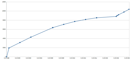

@Intrepid hat neulich hier irgendwo geschrieben, dass es wichtig ist, möglichst alle (alten) Rechnungen einzusehen, um den KM-Stand mit den Jahren nachvollziehen zu können. Dem ist eigentlich nichts hinzuzufügen.
So sieht das dann aus, wenn man die Werte in eine Tabelle einträgt:
Das ist ein Auto, welches bis zur ersten Inspektion bei einer Autovermietung war, dann von einem Rentner gekauft wurde der sich zum Schluss nur noch sporadisch von seinen Enkeln fahren ließ - bis mein Sohn das Auto übernommen hat und mit seinem Schüler-Budget zwar mobil ist, aber keine zig tausende von Kilometern fahren kann.
Vor der HU in 2018 haben wir den Zahnriemen machen lassen, eigentlich alle 4 Jahre fällig, aber der war offensichtlich schon älter (Rechnungen von jährlichen Inspektionen lagen vor, aber auf keiner war Zahnriemen gelistet). Batterie musste zwischenzeitlich auch neu, weil die gar nicht so alte verbaute in den letzten Jahren mehrere Male tiefentladen war. Die HU 2020 hat er dann spielend geschafft.
So ein Auto für 1.000 Euro ist natürlich ein Schnäppchen. Aber nur, weil die gefahrenen Kilometer nachvollziehbar sind.
Die "Lebenslaufakte" war nicht vollständig, weil der Rentner seine Unterlagen nicht mehr gepflegt hat (irgendwann hat man andere Sorgen). Aber sie war nachvollziehbar. HU 2016 fehlte, die hat sich die Zulassungsstelle schicken lassen (Prüfnummer stand auf der Zulassungsbescheinigung), aber uns leider keine Durchschrift gegeben. Und HU 2004 fehlte auch, aber der Rest passte, insofern verzeihlich.
Ich denke, den Wagen könnte man mit gutem Gewissen für 1.000 Euro weiterverkaufen.

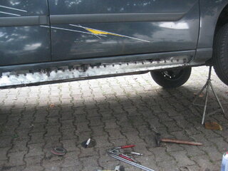

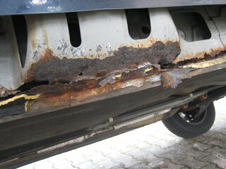

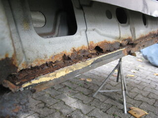

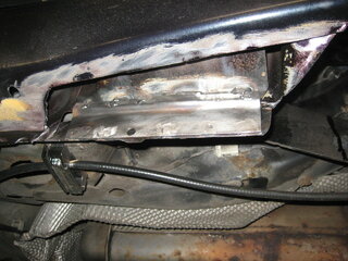

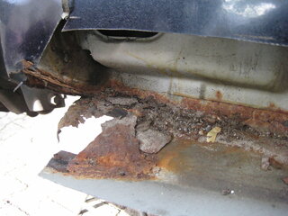

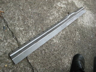

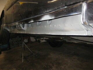

zum Focus hab ich auch noch was....
unser frisch betüvtes familienauto (Fiat Marea :wub:) wurde von einem quer spurwechselnden Skoda seitlich abgeschossen- es muss ein "neuer" her (heißt bei mir: mittlerer 3-stelliger kaufpreis)
nach langer suche und anschauen von allerlei kernschrott wurde dann ein 2001er Focus Kombi gefunden.
ganz passable optik, kleines loch im schweller, fast ein jahr rest-TÜV.
also einmal durchgewischt (bremse vorn und hinten, handbremsseile, großer service, neue reifen....was man halt so braucht.
sollte sich erst bewähren (tat er), dann mach ich auch das loch zu...

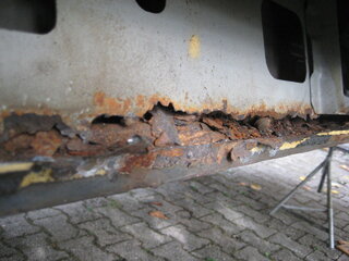

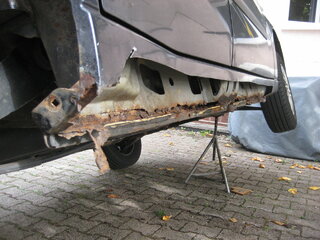

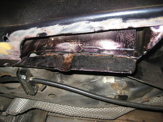

nach dem abtrennen des schwellers bot sich dann folgendes bild:
üblicherweise wäre das das ende gewesen....

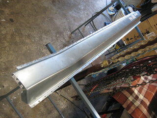

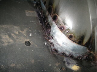

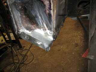

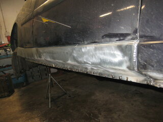

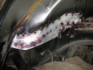

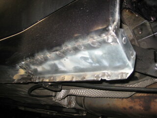

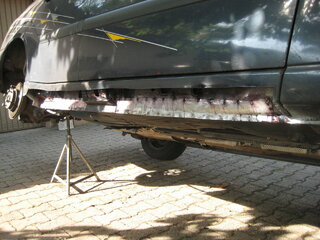

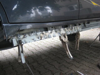

da fiel der rest kaum ins gewicht.....IMG_8929.JPGIMG_8932.JPGIMG_8934.JPGIMG_8935.JPGIMG_8940.JPGIMG_8942.JPG
hat mich ein wenig an früher erinnert, mit diesem ausmaß hätte ich nicht gerechnet...
letztendlich hat er den 2.ten TÜV vor wenigen wochen mit bravour bestanden, wir haben ihn über E. Kleinanzeigen verkauft: 190 aufrufe, 40x gemerkt....und 1 anruf- und die haben ihn auch genommen.
dem käufer hab ich auch diese bilder gezeigt, er war angemessen beeindruckt .

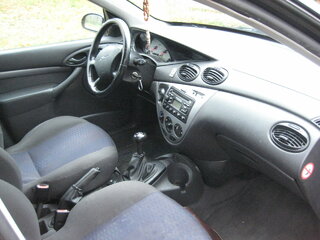

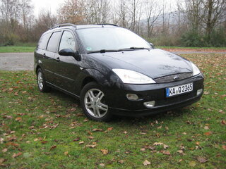

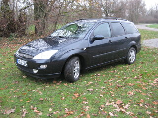

so war er in der anzeige:
er wurde übrigens von einem Berlingo abgelöst, wieder unterster 3-stelliger kaufpreis....und wieder ein rostloch im schweller....:D
alles schon behoben, fährt super.
zurück zum Focus: ich fand das auto gut, top straßenlage, schöner motor, keinen ärger (na ja....), würde ich wieder nach schauen.

Der sah aber böse aus, das habe ich beim Focus so noch nicht gesehen,
super Arbeit von dir, hoffe du hast sie, durch den Verkauf, ein wenig
bezahlt bekommen
