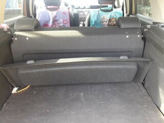

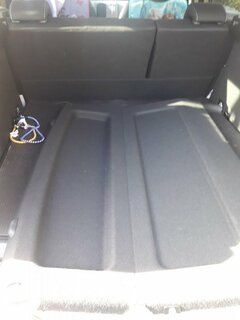

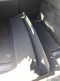

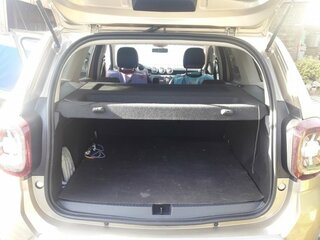

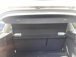

Auch mich störte die recht starre Hutablage aber mit etwas Bastelaufwand läßt sie sich verändern.
Ich habe die Eunschublaschen abgetrennt und zwei Drehpunkte angebracht, so läst sich die Ablage nun höher aufklappen. So kann auch größeres Transportiert werden. Übrigens lässt sich die Hutablage an der Knickstelle auch problemlos zusammen falten, man muss es beim ersten mal nur ganz langsam machen. Dazu muss die Hutablage herausgenommen werden, dann den Teil welcher beim beladen eh hoch geht komplet auf die andere Hlfte umklappen, vorsichtig machen beim ersten mal aber es bleibt ganz. Danach kann man die Hutablage dierekt hinter den Rücksitzen verstauen. Siehe Fotos.
