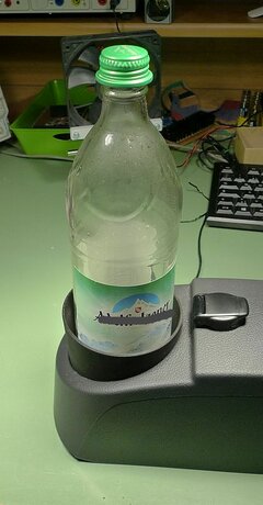

Im Auto trinke ich während der Fahrt meist Mineralwasser aus Glasflaschen. Im Dokker ist der Flaschenhalter am Ende der Bremshebelabdeckung leider hinten zu niedrig, sodass die Flasche immer rauspurzelt (Design ist halt wichtiger als Funktion, selbst im Dokker...)

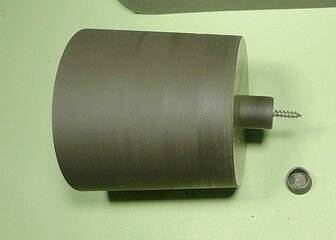

Also habe ich einen Adapter gedruckt, der in den bisherigen Flaschenhalter eingesteckt wird. Passt für die 0,7 l Normbrunnenflasche ("Perlenflasche") und auch für die 0,75 l Glasflasche von A*holzener. Die Schraube (TX20), die die Bremshebelabdeckung befestigt, hält nun zusätzlich auch noch den Adapter fest (die Schraube ist lang genug). Die serienmäßige rechte Fahrer-Armlehne stört nicht.
Fällt nicht auf und funktioniert tadellos.

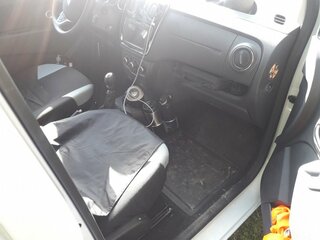

Gute Idee, mich nervt dieser Flaschenhalter auch ständig. Ewig liegt die Flasche hinten im Fußraum. Allerdings nutze ich im neuen Dokker diesen Flaschenhalter auch nicht mehr weil die Armlehne es fast unmöglich macht die Flasche wieder abzustellen. In die beiden forderen Halter passen nur 2 Miniflaschen.

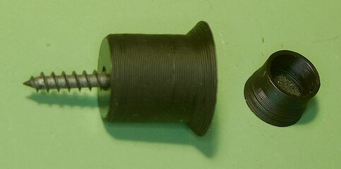

Renault hat den Boden des Flaschenhalters gegenüber der Wandung netterweise um ca. 1,4 ° gekippt. Keine Ahnung warum. Der Adapter ist deshalb nicht rotationssymmetrisch. Innen ist am Rand eine kleine kreisförmige Vertiefung (im Querschnitt links unten zu sehen). Diese Markierung muss nach vorne, also in Fahrtrichtung zeigen. Dann passt der Adapter satt in den bisherigen Flaschenhalter.
Der Stopfen sitzt bei mir sehr stramm, evtll. etwas kleiner drucken. Oben ist ein kleines Loch, falls man den Stopfen mal entfernen muss (Schraube reindrehen).
Drucken mit ASA oder ABS, PET, nGen. PLA wird wahrscheinlich nicht lange halten.

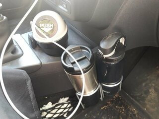

Hier meine Version für vorne:
Fahrradflaschenhalter
Für KaffeeToGo-Becher und Nalgene bestens geeignet

Die Mittelkonsole gelöst, sind nicht viele Schrauben und dann mit Schraube, Karosseriescheibe und selbstsichernder Mutter.
Wichtig ist nichts herunterfallen lassen, denn man kommt evtl. so schnell nicht mehr dran.
Und auch noch wichtig: Schaut wie weit der Sitz noch nach vorne geht.
Alles einmal ausprobiert und dran gehalten erspart ein 2. Mal bohren.
