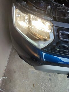

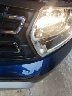

Ich hatte aktuell immer nach starkem Regen mehr Kondensbeschlag, vornehmlich im linken Scheinwerfer.
Hatte dann probeweise die obere Dichtnaht zwischen Glas und Gehäuse mit einem Klebeband überklebt.
Es wurde DEUTLICH besser.
Ergo ist die Naht, die dicht aussieht undicht!

Wollte nur mal berichten das meine Scheinwerfer Feuchtigkeit ziehen vielleicht kennt jemanden das Problem. Vielleicht weißt jemanden wie man das beheben kann.
Danke im voraus.

Wenn Du hier den Faden liest wirst Du genügend Antworten finden.
( Den Bildern nach würde ich von " leicht beschlagen" sprechen...)
Kurz: Ist physikalisch bedingt, ist kein Fehler. Gibt es bei vielen Herstellern. Mit Föhn austrocknen hilft ne´ Zeit lang.
Das ist bei allen blauen Dustern so, die sind besonders öko - deshalb mit integrierter Fischzucht :lol:
Das ist völlig normal, ist auch nur leicht beschlagen und keine Ansammlung von Wasser.

Silicagel in die Dichtungskappe ( 10g Säckchen ) eingeklebt, und die Scheinwerfer laufen nie mehr an. Selber gemacht
probierts aus und Dankt mir später :)
Die Dinger trocknen von der Wärme der Leuchtmittel selbst wieder! Probierst doch mal aus und Ihr werdet Staunen.....
Beim Megane Sandero Stepway und beim Duster keine Probleme mehr. Alle hatten das Problem weil ich täglich Höhenunterschiede von über 200m fahre. Einfach billig und effektiv! Beim Megane Trophy seit ca. 2 Jahren beim Stepway seit 10 Monaten und beim Duster seid 4 Tagen alles erledigt ohne Nacharbeit ;)
