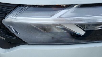

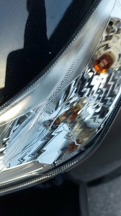

Um halbwegs einzuschätzen, ob das Kondensat harmlos ist oder ob es eher nach Undichtigkeit aussieht, wäre ein Bild vom TE nicht schlecht. Wenn es so aussieht wie in #33 dann ist schon eher von einem defekt auszugehen, weil dort schon dicke Tropfen drin sind. Wenn aber nur so ein leichter Nebel drin ist, der am nächsten oder übernächsten Tag wieder weg ist, würde ich mir erstmal keine Gedanken machen. Nur wenn er dauerhaft beschlagen sein sollte stimmt meist etwas nicht mit der Entlüftung.
Nachdem ich nun auch vorne links leichtes Beschlagen durch Kondensation im Scheinwerfer (EZ 10/2021, also noch in der GW) hatte, habe ich dem Händler geschrieben.
Hier die Antwort:
" ... danke für die Bilder Ihrer Beanstandung. Nach Rücksprache mit der Garantieabteilung kann hier der Scheinwerfer nicht ausgetauscht werden.
Wie bereits telefonisch besprochen, müssen hier Tropfen zu sehen sein, ein beschlagen reicht hier nicht.
Sollte sich hier Tropfen bilden bzw. Laufspuren sichtbar werden können wir hier aktiv werden."
Die LED Scheinwerfer werden ohne Fernlicht nicht mehr warm und können gar nicht mehr abtrocknen. Das wird gammeln bis für 800€ ein neuer Scheinwerfer fällig wird.
Wenn das bei 100T Autos nicht auftritt ist das ein Defekt. Unserer Sandero hat das nicht.
Bei einem anderen Auto war mal die Gummiabdeckung weg. Hat selbst ausgebaut neben dem Ofen 2 Tage gedauert bis der trocken war.
Vielleicht mal Abdeckung ab, Fernlicht an zum Heizen und dann wieder die Abdeckung rauf. Wenn es dann nicht weg ist, zieht der Luft.
