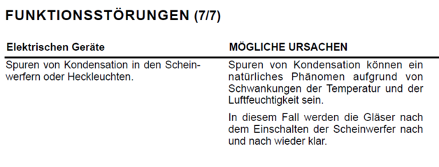

Die Aussage: Das ist normal und schau mal in die BA zieht bei mir nicht.
Wenn ein einziger Scheinwerfer nach Regenfahrten anläuft ist der undicht und das hat für mich mit Kondensation durch Temperaturschwankungen nichts zu tun.

Schau mal nach ob der Gummideckel noch dort ist, und das er gut sitzt. Ich meine den übers Fernlicht.
ja, der ist noch da und sitzt gut.

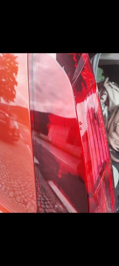

Die Heckleuchten waren ebenfalls schon feucht nach Regenfahrten.Screenshot_2022-11-02-22-02-51-254_com.miui.gallery.jpgScreenshot_2022-11-02-22-02-45-903_com.miui.gallery.jpg
