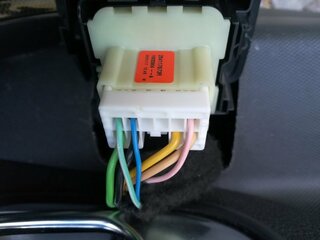

bin hier im Forum darauf aufmerksam geworden, dass man die Schalter der Fensterheber wohl einfach beleuchten kann. Tatsächlich dachte ich neulich schon mal, schade das die nicht leuchten :)
Die Anleitung hier im Forum ist allerdings für Dokker/Lodgy, speziell für den Logan habe ich nichts gefunden. Anders als beim Lodgy/Fokker hat der Logan ja keine 4 Schalter in der Fahrertür, sondern nur 2. Ich weiß nicht ob das einen großen Unterschied macht.
Ein erster Versuch bei meinem Logan II MCV (produziert im Juni 2018, 4x elektrische Fensterheber) hat nun leider nur bedingt funktioniert, habe die "Brücke" angebracht, und tatsächlich leuchteten die Fensterheber Schalter! ABER bei Zündung an leuchtete das Standlicht dauerhaft am ganzen Auto, ohne das ich das Standlicht am Lichtschalter angemacht hätte.
Also leider noch nicht so ganz richtig. Die ganzen Kabelfarben die ich hier so gelesen habe sehen bei mir anders aus, kann mir da jemand helfen? Wo genau muss ich die Brücke anbringen, damit das Standlicht nicht mit an ist?
Auf der Beifahrerseite (DSC_1899) erkenne ich auch noch nicht, wo die Brücke hin muss, da habe ich es auch noch nicht versucht.
Freue mich über Tipps und Hinweise! Sollte dieses Posting besser zu den bestehenden Anleitungen gehören, bitte verschieben, ich war mir nicht sicher, da es dort nirgendwo um den Logan geht.

ich war mal schnell an meinem Logan BJ 03/2017 also auch Facelift und habe ein Foto vom Schalter Fahrertür gemacht.
So sieht die Kabelbelegung an meinem Auto aus. Licht wird aktiviert, sobald Standlicht eingeschaltet wird.
Ich habe auch die Ausführung mit 4 elektrischen FH.
Vielleicht hilft Dir das weiter wie es aussehen muss.
Ich habe die Ausführung Surpreme (Österreich), sollte der deutschen Prestige entsprechen.
Vielleicht ist es ja ausstattungsbedingt anders.
Gruss stern1109
Edit: die Anzahl der Kabel scheint gleich zu sein wenn man die Bilder vergleicht, nur die Farben sind anders.
