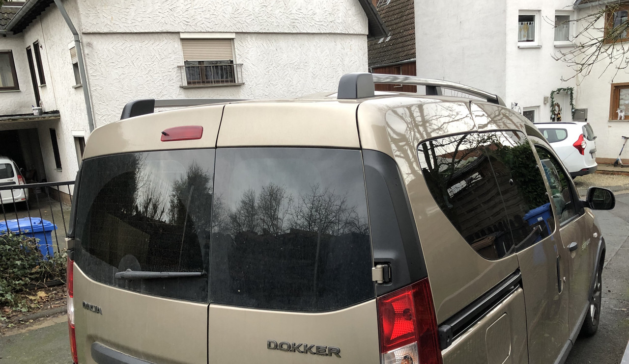

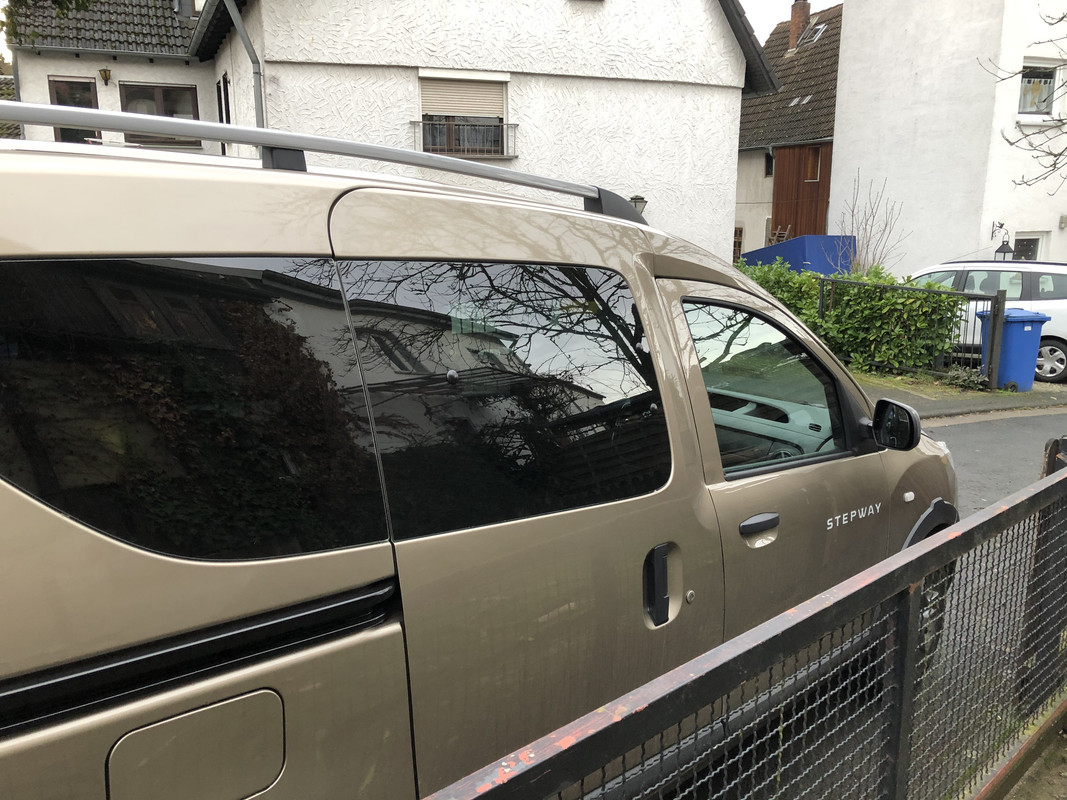

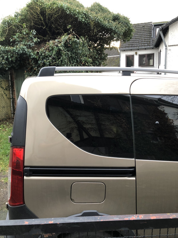

Welche Folie ist das genau ?
Hersteller, Typ und % Verdunkelung ?
85% Folie

Hallo, ohne Grundkenntnisse und entsprechende Rakel ist es abzuraten.
Schau lieber ob jemand aus dem Forum der es schon gemacht hat in deiner Nähe wohnt und zur Hand gehen kann mit Rat und TAT.
Es ist zwar kein Hexenwerk aber eben doch schon etwas spezielles.
Plane Scheiben sind zwar einfacher, aber haben auch ihre Tücken.
Ich sehe leider nicht wo Du wohnst, aber Plön in etwa ist schon recht weit.
