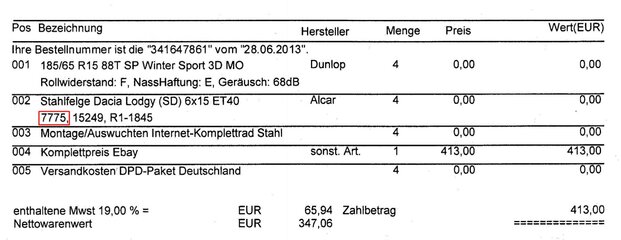

Schreib doch mal alle Bezeichnungen auf, die du auf der Felge und auf der Rechnung findest.

Die von mir erworbenen Felgen sind von Alcar, Modell 7777. Der Hersteller bietet diese nur für den Clio an, nicht für den Dokker. Für den Docker gibt es das Modell 7775. :bang:

7775 steht auch auf meiner rechnung.
der dci 110 hat die große bremsanlage und die felgen passen.
