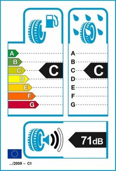

Möchte noch dazu etwas sagen.
Dem kann ich nicht zustimmen, das man mit Breiteren Reifen wo der Querschnitt kleiner wird auf dem Fahrkomfort verzichten muss bzw. schlechter wird. Wenn dem wirklich so wäre, würde keiner solche Reifen mehr fahren wollen. Ich selber fahre 235/40 Reifen auf 19 Zoll und kann sagen das der Grip besser ist wie die Serien Reifen 215/65 R16. Es gibt doch die Info ( siehe Bild ) wonach man sich richten kann anhand vom Wert. Einfach zu sagen das der Fahrkomfor schlechter wird, ist falsch.
