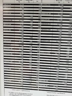

Ich habe im Gaskasten am Wohnwagen original ein großes Schild kleben, wo der Luftdruck für verschiedene Reifengrössen angegeben ist. Frage an die Rechtskundigen: Darf ich die alle fahren? :D Und was steht ganz unten links auf dem Aufkleber? Der Hersteller erspart sich damit halt dutzende verschiedene Aufkleber.
