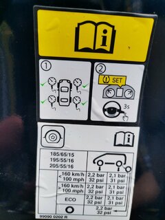

- in der Fahrertür steht auf dem Radaufkleber u.a. 205/55R16

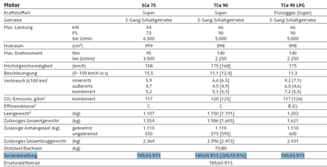

Na ein bisschen mehr Infos zu den Rädern brauchen wir schon. Schau doch mal in die CoC
Mod.:
Thema hier erstellt, da es sich um einen MCV 2 handelt.
Na bspw. Maulweite und Einpresstiefe.
In der CoC steht genau was du fahren darfst.
Räder bestehen nun mal nicht nur aus Reifen...

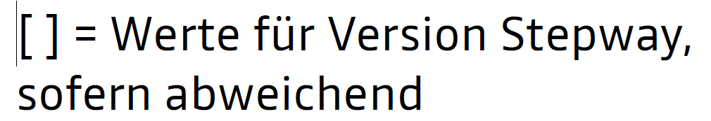

Die Klammerwerte sind vom Stepway - wie schon GROß erwähnt.
Was nicht im CoC steht muss nicht verboten sein - muss aber evtl. extra eingetragen werden.

Alles andere, wie Kataloge oder Aufkleber, hilft nicht wirklich.

In den Papieren steht nur eine Größe. Das heißt erstmal gar nichts. In der CoC steht schon mehr, aber manche Hersteller geben im Nachhinein noch ein Papier raus, wo dann ganz genau steht was man darf und was nicht
