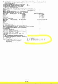

Hallo nochmal an alle. Habe gestern meinen Duster bekommen. Im COC stehen bei mir aber nur die 17 zöller. Bekomme ich dann die Dotz Dakar überhaupt eingetragen?
Ist ja merkwürdig, bei mir stehen beide Rad/Reifen-Kombinationen drin (215/65 R16 und 215/60 R17).
Hast du vielleicht einen EU-Reimport?
Gruss SF
Gruss SF
Dacias in D sind einfach nur Importe.
Bei meinem stehen auch nur die 17-Zöller drin, Fahrzeug beim Dacia/Renault/Nissan-Händler gekauft.

Schau mal in die COC, da sollte sowohl die 17"als auch die 16" Bereifung aufgeführt sein. Brief und Schein sind nicht mehr vollständig - hab mich auch gewundert, is aber so ...
Servus
Nee, steht bei mir nicht im COC
