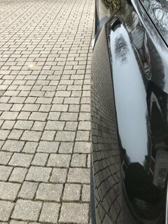

Hallo Zusammen,
hab gerade vor 2 Wochen die Dakar mit 215/65R16 für unseren Duster eintragen lassen. Ohne Verbreiterung oder anderen Änderungen kommt man in den Bereich des "Ermessens". Unser Prüfer meinte sinngemäß: "Das Profil ist ja gerade noch abgedeckt."
Je nach Reifen (Gummi) und Prüfer kann es enger werden. Wobei der Radlaufschutz durchaus einige mm verbreitert, und somit die Abnahme kein Problem ist. Im Gutachten steht ausdrücklich, dass für diese Reifengrößer keine Änderungen am Radlauf erforderlich sind.
Bei uns kommen die Tage noch Spritzschutzlappen hin, nicht sooo schön, aber so saut sich der Kleiner einfach zuviel ein.

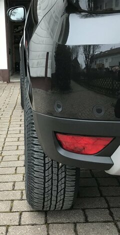

@MScFW sieht aus der Perspektive echt geil aus. Was für Reifen hast du drauf? Und Spritzschutz meinst du nur hinter den Rädern, oder? Also nicht wie im Video von Lz-Parts, der montiert dort einen am vorderen Radkasten vor dem Rad.
Was hat dich das Eintragen gekostet?
Was steht denn genau in der ABE drin, falls diese schon für den Duster II vorhanden ist.
Denn beim Duster I 4x4 kann man die Dotz mit der ET36 ohne TÜV Abnahme fahren, nur beim Duster I 4x2 musste eine TÜV Abnahme und Eintragung erfolgen.
Hallo Kubi88,
bin mir nicht sicher wie das hier mit "fremden" Bildern / Links ist, was ich meine nennt sich wohl typischerweise "Schmutzfänger" und kommt jeweils unten an die hintere Kante der Radhäuser. Für den Duster II sieht das noch halbwegs nach was aus. Die "Extrawurst" oben und den Lappen nach vorn braucht es wohl erst in Richtung 235+, nicht mein Beuteschema. Das sind bei uns Yokohama Geolandar G015 - 215/65R16 (AT Reifen mit M+S und "Schneeflocke" - aber sicher keine echten Winterreifen), bisher OK, aber wir haben diese Kombination noch nicht lang genug um mir eine Beurteilung erlauben zu wollen. TÜV kostet knapp 60,-€ und ggf noch einen neuen Schein - das muss aber nicht sein, solange man den TÜV Schrieb dabei hat.
