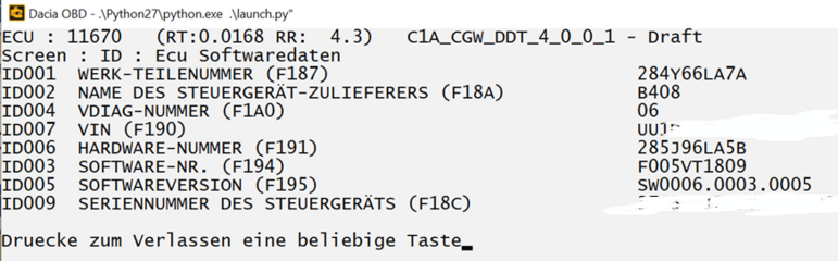

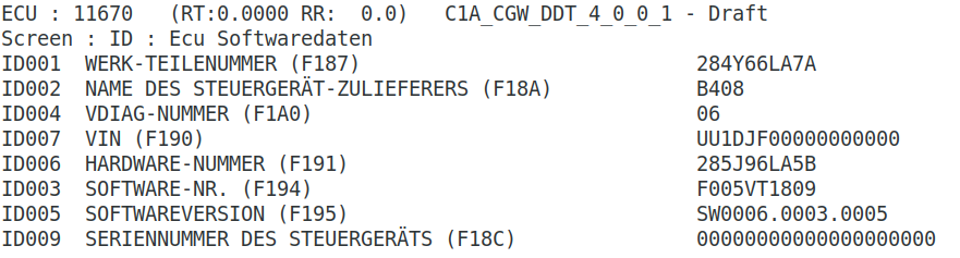

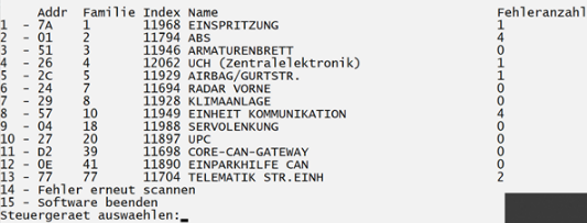

Aus Interesse habe ich versucht ob es möglich ist die ECUs auszulesen. Danke an Texas für die Unterstützung.
Wenn man das Tool einigermaßen zur Mitarbeit überreden kann kommen tatsächlich Infos über die OBD Schnittstelle retour.
Ich bin im Detail nicht durch jeden Menüpunkt gegangen, auch ob ein schreibender Zugriff möglich ist habe ich nicht ausprobiert.
