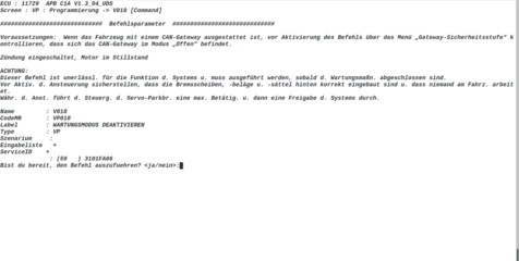

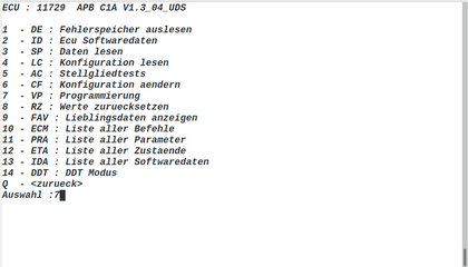

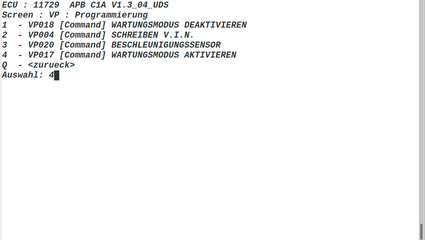

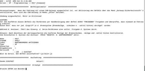

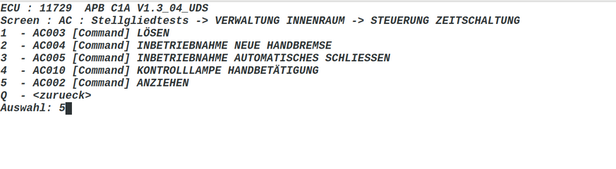

Die Hardware für "ohne Onlineanbindung" sind zwei selbst installierte Kabel, die auf die Datenleitungen hinter dem OBD Sicherheitsmodul zugreifen. Wie in meinem Link beschrieben. Dann kannst du die Befehle zum Aktivieren und Deaktivieren der Parkbremse mit einer kostenlosen Software und einer Investition bis 40€ für ein Elm Interface ausführen. Dein Sandero III ist schon vorhanden?

Welche Scandoc Version kann das Sicherheitsmodul entsperren? Die Befehle zu senden können, heißt nicht, das sie im entsprechenden Steuergerät ankommen und ausgeführt werden. Senden kann man sie auch mit einem einfachen Elm Terminal Programm.
