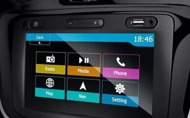

Also @lamento : trotzdem mal Fehlerspeicher auslesen lassen. Wenns nur die Serviceerinnerung ist, dann ist das erst mal halb so schlimm. Was hast du denn für einen Radio? Bei meinem Standardradio Bj 2016 kann man den Fehlerspeicher durch langes drücken der Menütaste aufrufen.
Echt? Den Fehlerspeicher vom Fahrzeug, z.B. Motorsteuerung oder Zentralelektrik?
Gibt des vom dortigen Radio Menü Bilder?
Bilder hab ich grad nicht. Ich mal welche. Man kommt in ein Menü mit dem Unterpunkt Fehler. Drück ich da drauf, bekomme ich nur ein leeres Fenster, weil ja kein Fehler vorliegt. Im anderen Fall wohl einen Fehlercode.

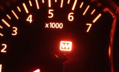

Lampe orange---- Bald Werkstatt aufsuchen,oder Service. Lampe rot---- keinen Meter mehr fahren !
Also sollte diese Lampe richtig rot sein,dann per Pickup in die Werkstatt ! Gruß Mesh.
Nein , sie leuchtet orange,
