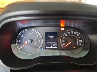

Guten Morgen,
Seit gestern zeigt mein Duster TCE 100 Eco G. Bj 04/22 im Display "Einspritzung prüfen" an. Zudem leuchtet der Schraubenschlüssel dauerhaft und die Motorkontrollleuchte blinkt. Er springt problemlos an, läuft auch gleich über Gas, am Anfang aber etwas unrund. Fürs AH wars schon zu spät um noch vorbeizufahren.
Als ich den Fehler selbst ausgelesen habe erscheint "Fehlzündung festgestellt Zylinder 1". Der Code wurde zweimal abgespeichert.
Kann es sein, dass hier ein Problem mit den Zündkerzen vorliegt? Bin ja nur ein Laie...
Danke für Antworten.
Grüße Martini

Code ist 0301 gewesen.
Grüße Martini
Hab mir vor Jahren bei Conrad mal ein Diagnosegerät gekauft um Fehler selbst über den OBD Stecker auszulesen, damals wegen meinen alten Seat. Es zeigt den o.g. Fehler an.
Grüße Martin
