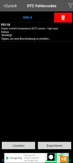

Sooo ausgelesen ist die Dame und es ist der Code 0118. Also der Kühlmitteltemperatursensor.

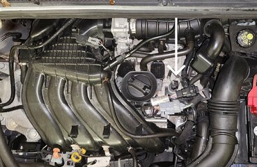

Jetzt die Frage wo sitzt der genau?
Kann es sein das der einen weg hat weil die Motorhaube Dämmung auf dem Motorblock lag und ich das erst nach der Motorleuchte gesehen habe? Oder sitzt der irgendwo hinten oder an der Seite? Und es wurde was vom Marder angeknabbert oder ausgerissen?
So danke, gerade selber die Beschreibung gefunden wo er sitzt

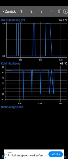

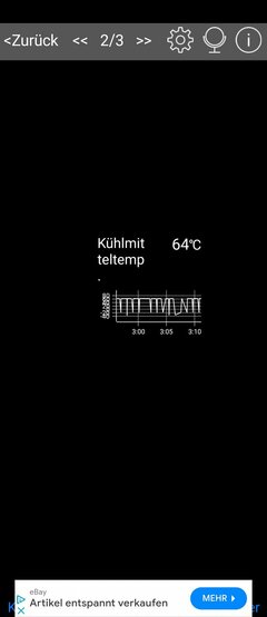

Soo der Fehler ist wieder da, die Kphlmitteltemperatur geht auf und ab, es wird von +70 bis - 20 Grad angezeigt. Und immer nur so sporadisch, meistens wenn ich kurz parken war und dann den Motor wieder anmachen und dann beim ersten schalten in etwa. Die Kabel sehen top aus, keine Marderspuren zu sehen. Kann ich den Tempfühler mit nen Multimeter Durchmessern? Welche Werte sollte er haben? Würde das Gerät anklemmem und dann den Wagen starten und laufen lassen und schaun ob dann die Werte auch so sprunghaft sind, was für mich dann bedeuten würde der ist kaputt. Da ich logischerweise denke das der gleichmäßig ansteigende oder abfallenden Werte haben sollte. Liege ich damit richtig?

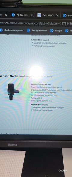

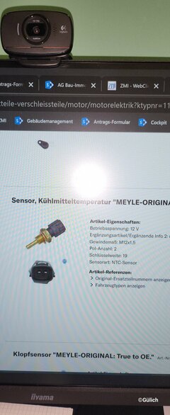

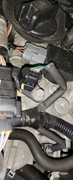

Ich wollte mir jetzt nen neuen Temperatursensor bestellen und irgendwie sehen die alle anders aus als der den ich hier als diesen identifiziert habe. Der schaut beim Händler eher nach Nockenwellensensor aus. Daher bin ich jetzt etwas irritiert.
Wenn ich bei mir den Stecker abziehen geht sofort die Motorleuchte an und der Code P0118 für Kühlmitteltemperatur kommt und lässt sich auch nicht zurück setzen. Erst wenn der Stecker wieder drauf ist kann ich den Fehler löschen.
Kann es sein das die zusammen hängen? Bzw wenn der Nockenwellensensor defekt ist er auch den Fehler anzeigt P0118??

LPG King Anlage Renault Nachgerüstet
der Fehler kommt immer wenn die gasanlage einschaltet und der Motor dann abstirbt.
Ich würde einen Fehler im Stromkreis der Gasanlage vermuten, falls die das Temperatursignal analog vom Sensor abgreift.
Nachgerüstete Gasanlagen holen sich das Drehzahlsignal von einer Zündspule oder dem OT-Sensor oder dem Nockenwellensensor.
Bei der OEM Gasanlage werden die benötigten Motor Sensordaten digital über eine Datenleitung vom Benzinsteuergerät zum Gassteuergerät übertragen.
Ich würde einen Fehler in der Verkabelung der Gasanlage vermuten, falls die das Temperatursignal analog vom Sensor abgreift.
Die Gasanlage wurde schon ausgeschlossen, da war die Magnetspule vorne defekt und der Fehler dummerweise immer dann wenn die Temperatur zum Umschalten gegeben war. Es ist der Sensor. Die Kabel und Stecker sind tipptop.
Kurios ist auch das der Wagen im kalten Zustand ab und an auch kein Gas annimmt und ausgeht, ganz sporadisch, als ob die Benzinpumpe nicht fördern will. Dann muss ich vorm starten ein paar mal Gas treten und dann starten, dann kommt er wieder.
Das heißt, du hast die Übergabepunkte der Motorsensoren zur Gasanlage schon überprüft?
Die Problemverknüpfung Nockenwellensensor - Kühlwassertemperatursensor lässt mich in diese Richtung denken.
Die Startschwierigkeiten können durch einen falschen Temperaturwert hervorgerufen werden, dann passt das Luft-Kraftstoff Verhältnis nicht. Oder eben durch eine ungewollte Verbindung von Signalen zweier Sensoren.
