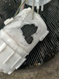

Bin mir gerade nicht ganz sicher ob es derselbe FC war, aber bei einen Dokker oder Lodgy mit dem 1,2er Tce war die Vorförderpumpe im Tank kaputt bzw hatte Aussetzer. Der hatte auch die Hochdruckpumpe bzw den Regler als FC abgelegt. Der soll wohl beim Fahren ausgegangen sein bzw sprang mal an und dann wieder nicht.
Oft sollen da wohl auch die Kontakte im Tankverschluss selber verschmorrt sein, der hatte das allerdings nicht.
Da waren einfach die Kohlen verschlissen/aufgerieben und der gesamte Filter war schon dunkel, ebenso wie das Benzin, was noch im Schlingertopf war.
Das wäre aber ein Hinweis, falls die dort doch verschmorrt sind.
