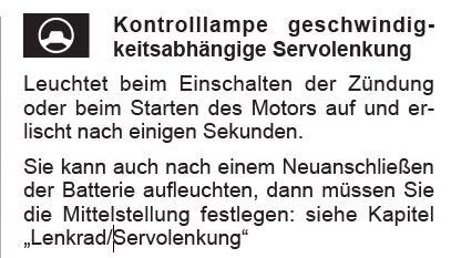

Hallo , musste die batterie gestern abklmmen zur installation von Zusatlampen
Jetzt ist die lampe vom esc und der servo an , Weis jemand ob das mit dem abklemmen der batterie zusammenhängt?

Hatte ich nicht gelesen / gefunden. Aber danke, das erklärt warum nach Einbau der AHK zuerst "Disco" an den Anzeigen war, und schon nach nach dem Rangieren aus der Werkstatt praktisch alles wieder "grün" war.
Servus
war auch bei der ersten A-Klasse so ;) - schön kurbeln und dann lernt sich das system selber kennen
Bei den Fensterhebern ( bei einigen FZG Modellen) gibt es ähnliches: erst "anlernen" dann klappt´s...
( Ganz rauf, ganz runter - fertig)-_-
