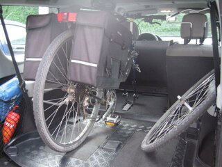

Wenn ich nochmal auf meine Beiträge in 1ro hinweisen darf:
Dacia Logan, Sandero : 3 Fahrräder *im* MCV + Gepäck (mit Bilder)
Dacia Logan, Sandero : Wozu eine Dachrinne *im* MCV nützlich ist... ;-)) (Bilder am Ende des Beitrages)

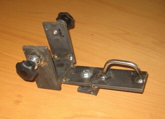

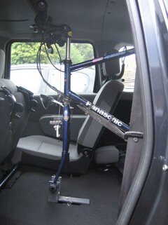

Da ich mir schon lange Gedanken über einen Fahrradtransport im Auto gemacht habe kam mir dieser Link Innenraum-Fahrradträger für Renault Dacia Logan Kombi ## Fahrradträger und Fahrradhalter Dacia Logan Kombi ganz gelegen um die Sache nochmal aufzugreifen.
Befestigt wird das Teil mittels Schraubhaken an dem Bügel der Sitzhalterung des Rücksitzes. Der Schraubhaken wird durch den Griff angezogen. Die Gabel wird an dem Träger mit einem Schnellspanner befestigt. Nun wird nur noch das ausgebaute Vorderrad mitsamt dem Fahrradrahmen verzurrt und das wars.
So passen zwei Fahrräder in den Kofferraum und Platz für Gepäck ist dazwischen auch noch.

Da musste noch was warten, jetzt ist erstmal Urlaub angesagt! :P
Das Teil ist aber soweit fertig, muss nur nochmal in hübsch geschweißt werden. OK, mein Arbeitskollege, der Schweißer, ist für's Grobe und wir haben nur massive Werkstoffe zur Verfügung! ;) Geht dafür aber auch nicht kaputt... :D
Sollte ja auch nur eine Anregung zum Nachbauen sein. Vielleicht legen wir aber bei Interesse auch eine Kleinserie auf. :shifty:
Anbei nochmal zwei Bilder:
Wie es aussieht würde da ja sogar noch ne kleene Matte daneben passen , auf der man dann pennen könnte.
Auf einigen Solotouren wäre das richtig toll . So hätte man sein Fahrrad immer dabei . Schade dass ich vom Schweissen sowas von überhaupt gar keine Ahnung habe .
könnte man theoretisch auch alles verschrauben. Aber frag doch mal im Bekanntenkreis rum. Findet sich bestimmt jemand der Schweissen kann. Aber find ich ne klasse Idee mit dem Halter, Gratuliere.
