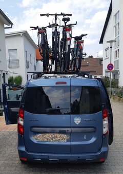

Ich mache die Fahrräder auch aufs Dach vom Dokker. Ohne Leiter oder Tritt, einfach die Schiebetür aufmachen und die geöffnete Tür als Tritt verwenden.
So ist es zumindest für mich kein Problem die Räder aufs Dach zu bekommen.
Dann sollte man aber so ca. 2 m gross sein
Die Querträger sind Bosal Relingträger und die Fahrradschienen sind einfache Stahlschienenträger. Von der Höhe war ich an die 3 m, Tiefgaragen sollte man also meiden.
Am wichtigsten ist die Ausrichtung der Räder, ob nach vorne oder hinten und die Reichfolge. Man muss ein wenig mit den Pedalstellungen spielen, damit es passt. Dann unbedingt alles gut sichern, ich habe einmal Schnellspanner für jedes einzelne Rad und zusätzlich noch Spanngurte als Extrasicherheit genutzt. Nach den ersten Kilometern nachschauen, ob etwas wackelt.
Der Aufwand lohnt mMn nur, wenn die Räder im Urlaub auch genutzt werden. Also lieber in Richtung Norden als wie wir in die Alpen, wo wir wegen der großen Steigungen nur wenig mit den Rädern unterwegs waren.
