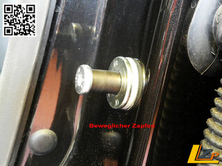

Da ist er.

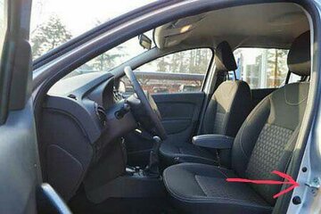

Wir Lodgy- und Dusterfahrer, (der Dokker wohl auch) haben tatsächlich einen Verriegelungsbolzen / Schließzapfen für unsere Türen.

Inzwischen wurde (laut Werkstatt) das Schloß erneut getauscht, Dismal wurde auch der Schließbügel versetzt, denn die Tür steht nun ein paar Milimeter weiter ab als zuvor.
Seitdem ist sie nicht mehr während der Fahrt aufgegangen.

Der Mechaniker hat den Schlossbügel (heißt das Ding so?) erstmal versetzt Richtung Tür hin. Dann hat er noch eine Meldung an Dacia Deutschland losgelassen. Dort kam sehr schnell eine Rückmeldung zurück: Nein, das Problem ist bis dato nicht bekannt gewesen. Man nimmt die Sache aber ernst, das wandert jetzt in die Qualitätssicherung. Ich soll erstmal weiter beobachten - sollte das nochmal passieren, sagen wo es war, wann es war, wie schnell ich war etc. Dann wird das ganze versucht zu rekonstruieren...am besten auch mit meinem Auto.
Hat noch jemand so ein Problem? Lösungsvorschläge gibt's ja schon einige - bisher ist nach dem minimalen Versetzen dieses Bügels die Tür auch nicht mehr aufgesprungen.
