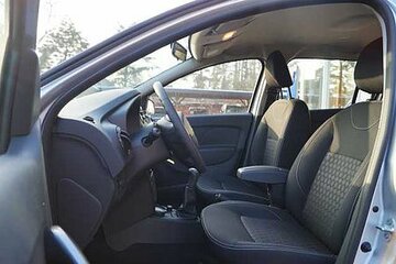

Schau mal ob der Verriegelungsbolzen (B-Säule) locker ist.
Oder setz ihn ein bißchen nach außen.
Also ich weiß nicht, zu meiner eigenen Sicherheit und andere würde ich den
freundlichen aufsuchen auf Garantie,:) als Ferndiagnose.
Einen Verriegelungsbolzen sucht man dort vergebens.:D
33604
Da ist er.
Sitzt der etwas zuweit innen schließt die Tür nicht richtig. Sitzt er noch weiter innen schließt sie gar nicht bzw. springt wieder auf.
Aber klar, im Garantiefall (mit ständig aufspringender Tür) zur Werkstatt fahren.
Das Schloß wurde ja schon erneuert. Vielleicht wirds ja nochmal erneuert.
