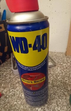

Also ich wäre startklar. Meint ihr wirklich, dass es an den Schienen liegt?
Ich habs damit ordentlich gefettet. Leider keine Verbesserung, ich vermute es liegt tatsächlich in der Höhenverstellmechanik. Da ranzukommen ohne etwas zu zerstören liegt außerhalb meiner Reichweite ^^
