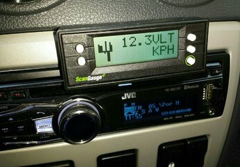

Ich habe ein ScanGauge verbaut.
Wird an die OBD Schnittstelle angeschlossen.
Wenn der Tacho 50 anzeigt, so zeigt des ScanGauge 45 an.
Bei 160 sind es so um die 151.
Das GPS, zeigt fast die gleichen Werte an.
Foto ScanGauge eco
